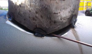

ti si to po sebe aspon zvaris, ked si pripravu odflaknes - ja som raz v nemecku na montazi vyfasoval partiu pripravarov s "bohatymi" skusenostami
toto mi "pripravili" na potrubi - ked som to zbadal, tak som tak 5 minut na to cumel ako hrca z dosky, pokial som vstrebal tuto informaciu big_smilebig_smilebig_smile
pre predstavu, ten drat na fotke ma priemer 3,2mm
http://www.svarforum.cz/forum/uploads/thumbs/2227_dsc_0058.jpg
nastastie to boli "iba" rozvody chladenia, bolo to idealne "napolohovane" a kopec miesta okolo.....
Editoval rcp (15-07-2020 20:09:28)
http://www.svarforum.cz/forum/uploads/t … c_0058.jpg
No jo, tak tohle je ještě "brnkačka" takový mezery vyvářet. Když jsem ještě blahé paměti svařoval na montáži potrubí u Průmstav Praha, tak jsme měli propojit dvě sekce potrubí jdoucí proti sobě. Všechno jsme připravili udělali úkosy napasovali, naheftovali 3 plocháče 10 mm  po 120° přes  vycentrovaný spoj a jelikož bylo pozdě odpoledne, nechali jsme provedení sváru na druhý den ráno. Ale ouha. Přes noc to potrubí zchladlo a v délce asi půl kilometu na každou stranu od spoje se pořádně smrsklo. Takže ráno jsme přišli a plocháče co držely úkosy trubek ve správné mezeře utrhaný a mezi trubkama takových 5cm mezera!!! Tak se holt šlo na sváču a počkalo se až se roury zahřály a celej proces se provedl až odpoledne. big_smile
