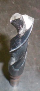

https://www.naradihornig.cz/condor-prip … 33_z27715/

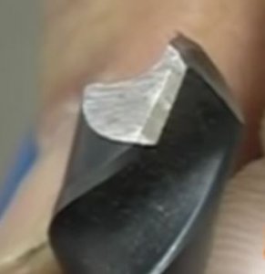

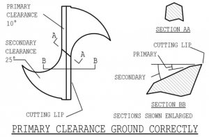

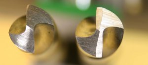

Zkoušel jste někdo vrtat do železa s vrtákem broušeným na 4 plošky? Údajně by se mělo lépe vrtat, vrták se sám vystředí díky špičce. Pokud by to bylo výhodnější, tak proč se tak nebrousí nový vrtáky?
Napadá mě, že asi dochází k většímu namáhání čela vrtáku a opotřebení, horší odvod třísky, větší zahřívání.
Nákres přední části vrtáku.
http://www.svarforum.cz/forum/uploads/thumbs/5816_vrtak2.jpg
skutečné provedení, je zde znatelná špička.
http://www.svarforum.cz/forum/uploads/thumbs/5816_vrtak3.jpg
Srovnání mezi klasickým broušením na dvě plošky a broušením na 4 plošky.
http://www.svarforum.cz/forum/uploads/thumbs/5816_vrtak1.jpg

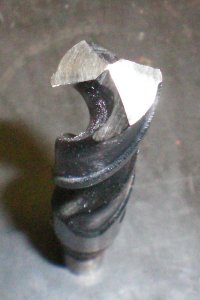

Třeba právě zkrátit fazetku mezi ostřími je doma problém, protože jen pořád orovnáváš kotouč a za chvíli z něj nic nezbude.
Chtělo by to diamantový kotouč, ale ta cena...
http://www.svarforum.cz/forum/uploads/thumbs/7791_vrt1.jpg   http://www.svarforum.cz/forum/uploads/thumbs/7791_vrt2.jpg
