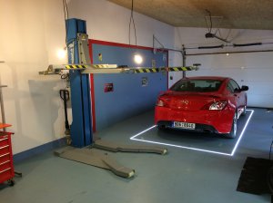

WeldCendik> ja mam skladaci 1t zirafu, ale koupenou. Jestli uvazujes neco vetsiho, tak mam jeste pojizdny 2.5t hydraulicky  jednosloupovy zvedak Twin Busch TW 125 M, primarne delany do malych autoservisu...  a ten je fakt kompaktni a uzitecny. Delaji jeste i mensi model TW 125 F vylozene na doma. Tyhle se daji okopirovat celkem snadno, clovek musi koupit jenom ten hydromotor a retez.

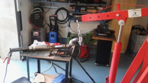

Re: dilensky zvedak
R2JTB> ten muj typ - viz fotky. Hodne bych se divil, kdyby na to pouzili neco jineho nez konstrukcni ocel (v nejlepsom pripade ekvivalent 11500).
Od TW 125 F prilozim jen fotku z e-shopu zde.

R2JTB> postav si radsi tu skladaci zirafu. Je to hodne prakticky nastroj. Ja s ni zvedam kde co, rozhodne nejen motory a prevodovky. A nekdy taky slouzi i jako provizorni svarovaci polohovadlo smile, po skonceni prace ji odsunes do kouta a nezavazi.  Doporucuju nominalne dvoutunovou variantu, at mas aspon 500kg nosnost pri maximalnim vystaveni ramene.
