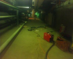

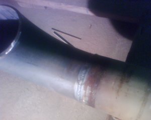

Tak sem našel konečně firmu co byla ochotná riskovat a dát vydělat chlapovi bez praxe a hádejte co sem si na to vzal smile moc sem toho nepovařil, ale ňáký postřehy mám.Vařil sem roury průměr asi 11cm stěna 5 mm.
+ : hořák se stíhal uchladit i když sem hubici vopřel vo materiál a jel na kejvačku (argon nastavenej na 10l), obalená elektroda samozřejmě bez problémů
- : o dofuku už byla řeč, řešil sem to vyjetím ke kraji a dojezd sem nepoužíval, bohužel to má i nedostatečný předfuk po 3tím zapálení je už elektroda špatná a někdy i schoří (jestli to vůbec ňákej předfuk má) tohle sem řešil zapnutím naprázdno a za chvíly znova chytil oblouk
Postřech začátečníka: když se dotknete lázně a elektroda schoří nebrušte jí rovnou, ale uřízněte jí za poškozeným místem nebo vám schoří hned jak zapálíte oblouk
Když sem viděl čim vaří ostatní tak sem radši na Berlana hodil bundu smile momentálně čekám jak vyjdou rentgeny....
Vařil sem na elektrárně- na který neřeknu , ale vy už teď víte proč je tak drahej proud.Pokud by ty problémy někdo dokázal vyřešit byl by to dobrej stroj.Jinak už sem se s tim naučil a venčit to hodlám pravidelně až klekne tak dám vědět.
Po vysypání bordelu z hadice beru zpět to o tom předfuku hmm i když pořád trvám na tom že to předfuk nemá- elektrodu už to neničí.

Tak jak by řek říďa z lídlu eště fotečku:
http://www.svarforum.cz/forum/uploads/thumbs/694_berlan.jpg
http://www.svarforum.cz/forum/uploads/thumbs/694_svarberlan.jpg
