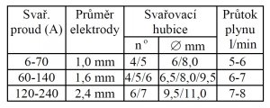

mihal.1 napsal(a):
Tak sem si poridil toho Berlana, jsem uplnej zacatecnik v WIG svarovani, procitam forum abych nacerpal zakladni info, ale jednu vec jsem nenasel. V baleni svarecky byla elektroda to je jasny 1,6 nabrousit to chapu, sklicidla pro ruzne prumery elektrod a pak tri keramicke objimky ruznych prumeru, a ma otazka je jak urcim jakej prumer te keramicke objimky pouzit?? hmm
Tady je tabulka elektrody-hubice z návodu  KITin 150 TIG LA :
http://www.svarforum.cz/forum/uploads/thumbs/1791_tig_elektroda-hubice.jpg
Editoval Mario (13-07-2011 08:43:27)
KITin 150 TIG LA, Hořák SR17V, Plasma Berlan BPS40, Speedglas 9002V

Mario napsal(a):
mihal.1 napsal(a):
http://www.svarforum.cz/forum/uploads/t … hubice.jpg
Dekuji mnohokrat, zas sem o kousek chytrejsi wink
