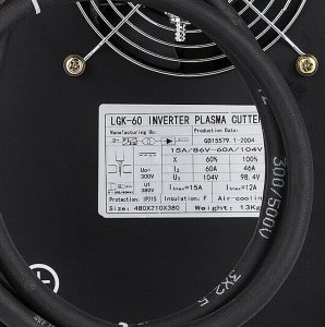

zaujimave ze to nema koncovku na pripojenie na siet...istic ktory je na jej celnom paneli ma hodnotu 63A !!! to sa mi zda byt absurdne vysoka hodnota ked podla stitku na zadnej casti by to mal bez problemov zvladnut 25A istic (teoreticky 20ka) nepoznam tu plazmu ale aj udaj 380V je na dnesnu dobu trosku zvlastny

istic/spinac na celnom paneli je 3F,na zadnej strane pri vyvodke napajacieho kabla je 3x380V,na stitku je pisany odber z 380V 12-15A,ale pripojovaci kabel je 3X2,5 ! na odizolovanej casti napajacieho kabla je vidiet 3 vodice,cierny,cierny s hnedou zmrstovackou a modry...zeby stroj vyuzival medzifazove napatie 400 (380)...som s toho zmeteny

Dříve se u nás také značilo 3x380V. Ty tři vodiče (2,5mm2) jsou zřejmě fázové, střední vodič tam není a ochranný se připojuje na kostru, kde je pro něj zvlášť připojovací bod (zem).

To mě spíš zaráží na co je plasmové řezačce z odkazu j.billa funkce hotstart, arcforce. To že je napsáno 380V neznamená, že to na 400V nebude fungovat. Ale je jasné, že to není určeno pro náš trh. Jistič je místo spínače a je 3f, Na kabelu jsou uvedeny jen 3vodiče a také na snímcích na ebay koukají z kabelu dva černé a jeden zelenožlutý. Takže to bude asi jen na 2fáze.

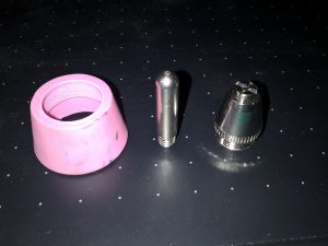

Jen se nečerti! smile Možná jsem Tě s těmi čtyřmi vodiči špatně pochopil (pokud ano, tak se omlouvám), ale jestli 400V nebo 380V AC je v podstatě jedno. To je cca 5% rozdíl, což je zanedbatelné. Radu nehledám, jen zkušenost s tímto typem. Pro někoho by to  mohla být výkonnější varianta k levným china plazmám typu Lidl, Berlan a spol. které jsou s horším hořákem. (PT-31 vs AG-60)

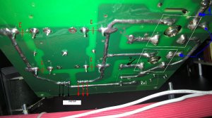

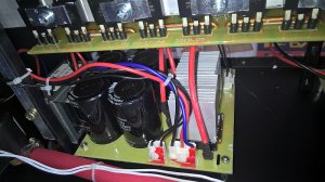

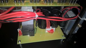

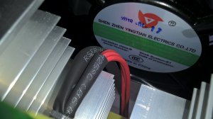

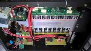

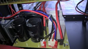

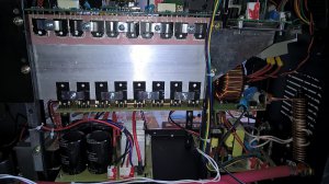

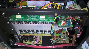

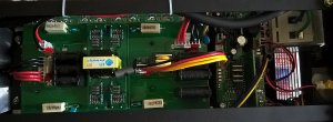

Zdrojová deska vypadá takto:
http://www.svarforum.cz/forum/uploads/thumbs/7809_lgk-605.jpg
http://www.svarforum.cz/forum/uploads/thumbs/7809_lgk-606.jpg
http://www.svarforum.cz/forum/uploads/thumbs/7809_lgk-607.jpg
http://www.svarforum.cz/forum/uploads/thumbs/7809_lgk-608.jpg
1,2,3 - připojovací konektory fázových vodičů
Bílá- usměrňovací můstky a relé

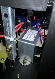

Ako na to pozeram nedava to velmi zmysel aby to bolo zapojene systemom 2f a N. Skor to vyzera na ze ide z 3f. Jetam nejake trafo na napajanie elktroniky nema scitok ze je na 400V
Na stiyku je tiez napisame 3f privod, ale ver cinskym stikom.
Ventilator je odkial napajany? Zvykol byt na 230V
Editoval Atlan (01-03-2020 07:02:06)
#21 01-03-2020 08:10:41
Příspěvky: 5090
Re: Plazma LGK-60
Co vidím, tak to vidím, že to je zapojeno mezi fáze, z můstků je využita jen polovina. Chybí mě tam jen odporový dělič zapojený paralelně ke kondensátorům.

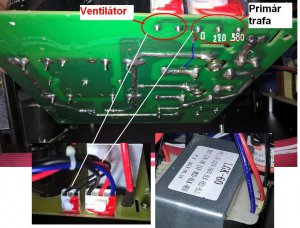

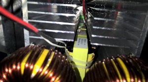

To jsem nepochopil. Jak je z můstků využita jen polovina? Každý přece usměrňuje 400V mezi dvěma jinými fázemi. Ventilátor je na 220V. Je tam trafo- viz fotky. Všechno ukazuje na zapojení 3x380(400)V.
http://www.svarforum.cz/forum/uploads/thumbs/7809_lgk-609.jpg
http://www.svarforum.cz/forum/uploads/thumbs/7809_lgk-6010.jpg
http://www.svarforum.cz/forum/uploads/thumbs/7809_lgk-6011.jpg

Píši, že co vidím. Vidím, že na elektrolyty vedou od usměrňovačů jen dva spoje. Ta polovina můstu, to jsem se unáhlil. Kdyby byly 3f, taky by buď vedl jeden od 3f můstku, nebo 3, kdyby byl můstek tvořen diodami, nebo půlmůstky. Takto se mi to jeví. Možná jsem ovlivněný tím, co jsem viděl na kabelu- 2x černý+PE. Když jsi připojoval zástrčku, tak byly 3f? V každém případě, ať to je na 2f, nebo 3f, je to lepší než je 1f.
Poznámka k tomu: moc by mě nepřipadlo logické zapojovat jen 2f, když u využití 2f, nebo 3f budou stejné kondensátory a lišilo by se to jen usměrňovacím můstkem .

Rozpaky ve mě budí kondenzátory pouze na 400V.

To neris ze su na 400 V su zapojene v serii a je tam odpor aby na nich bolo rovnake napatie tj polovicne.
Podla vsetkeho to ma behat na 3F plus PE vodic na kostru stroja. Preto je tam to trafo z 380 na 220V pre ventilator.
Na kondikoch bude 565V res polovica na kazdom.
Schvalne ake farby ma privodny kabel?
