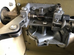

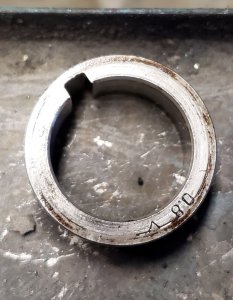

Dneska jsem to řešila s přítelem. Na soustruhu mi vytočil kolečko s drážkou a dal tam ložisko na přitlačení. To vše tam nebylo. Tak nějak to vaří, ale občas vynechá. Nevím jak přidat fotku

Fotku musis nejdriv nahrat do "moje obrazky" Mas to nahore v tom fialovem radku. Kladku Ti zrejme pritel vyrobil, otazka, jestli dobre. Muze tam byt velka drazka a drat proklouzne, proto obcas vynecha. Ale muze to byt i jinou pricinou. Pokud je tam original podavac tak tam budou kladky 22/30.

Marketa napsal(a):
Kolečko OK , jen rozmery sú aké ? 22/30 , 24/40 , 32/40...
je tam nejaká redukce od hridelu posuvu cca 10/22mm s drážkov , a na to jede to kaleny kolečko 22/30...

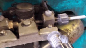

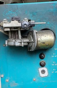

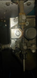

http://www.svarforum.cz/forum/uploads/thumbs/5685_20200215_225415.jpg
http://www.svarforum.cz/forum/uploads/thumbs/5685_20200215_225223.jpg
http://www.svarforum.cz/forum/uploads/thumbs/5685_20190910_155235_1.gif
Tohle je original podavac dratu ETP Compact 280. Stejny je u 250, 230, 180, takze i u 160 bude stejny.
Kladky jsou 22/30

Já to mám nějak takto. http://www.svarforum.cz/forum/uploads/thumbs/9518_19dd13bf-1f63-4d45-a8fb-d3dbd1634672.jpeg

Ty drážky tam mám dvě na otáčení. Jedna na 0,8 a druhá na 1mm

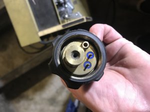

A ještě prosím co je toto za zástrčku? Má nějaké označení? http://www.svarforum.cz/forum/uploads/thumbs/9518_256a6dce-c83e-4657-a195-a27d8ca973e0.jpeg

Je to štandardný konektor horáku

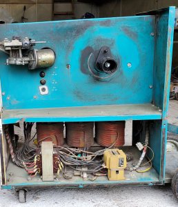

Mel jsem toho Compacta doma 14 dni a daval ho kamosovi do provozu. Na fotkach je nalezovy stav z kovosrotu. Podavac jsem mel cely venku a rozdelany. Jsem si jisty, ze tam byly hnane obe kladky. Tady u toho Tveho to vypada, ze nekdo sebral redukci z hnaci hridelky motoru, obe kladky a jistici kryt kladky. Nechal jen podavac s motorem a holou hridelkou. Pritel Ti to opravil v ramci moznosti dobre. Sice mas ted hnanou jen jednu kladku, ale drat to podavat bude. Napsal jsem kamosovi, at mi vyfoti ten jeho podavac, ale pry ted ke svarecce nepujde, ze ji ma zahazenou vecma. Az to vyfoti a posle, tak ti to sem hodim. Zatim mi poslal jen jednu fotku, ale je na ni videt, ze pritlacna kladka ma zuby kteryma je hnana.

Jak pise Ivko. Je to standartni eurokonektor horaku.

Ted jsem se dival pozorneji na fotky Tveho podavace a podavce toho kamose a nasel jsem jeden podstatny rozdil. A to ve velikosti a tvaru pritlacneho ramene pritlacne kladky. Rameno u tveho podavace je mensi a ma jiny tvar. U Tveho podavace bude hnana jen jedna kladka. Takze tak jak to mas ted opravene, tak to bude ok. Takze bud v klidu. Tak se moc omlouvam. Patrne na slabsi modely svarecek davali jednoduzsi podavace. Na prvni pohled vypadaji skoro stejne, ale rozdil je v pohonu tech kladek 1 vs. 2.

Taky si myslíme, jen tam není to horní šroubení na přitlačení toho kolečka. Ještě nevíme, jestli na to přitlačení má být pouze jen ložisko, nebo něco jiného. A to kolečko s drážkou má být asi kalené že?
