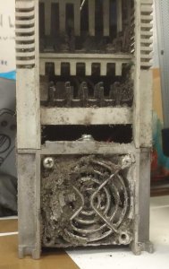

Jsou vybaveny ventilátorem spínaným od teploty. Pokud nebude osazen do rozvaděče, tak s chlazením nemá problém.
S tým sa dá len súhlasiť. Len ten ventilátor treba udržiavať v čistote. Pri frézkach je toho prachu dostatok, často ventilátor beží naplno a FM sa aj tak nechladí.
http://www.svarforum.cz/forum/uploads/thumbs/6761_amplifier2.jpg
#25 12-02-2020 18:32:35
Re: jaký frekvenční měnič na frézku
stlaceny vzduch ma v dielni asi kazdy raz za mesiac to vizualne skontrolovat v pripade potreby prefuknut
