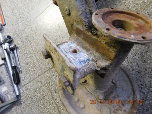

Re: zalomeny vytahovak sroubu (CR-V ocel)
ak je skrutka fest zarastena jediny pripravok ktory funguje je acetylen... .-)
rozoberam a nasledne repasujem diely na stare auta...
http://www.svarforum.cz/forum/uploads/thumbs/732_dscn2195.jpg
uhlova naprava...dnes uz zrepasovane a jedine co zomrelo je hlinikove vymedzenie a rozperne trubky...
Editoval SO 545 (08-02-2020 18:39:59)
