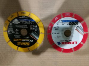

neskusal, kup to pošli mě a já to vyzkouším, nikde nevidím údaj tloušťka. Asi to je tak tlustý že to kupčíci raději neuvádí.
Pro mne dost důležitý parametr.
lenox, hilti a dewalt je hruby 1,3mm - je to priamo na kotuci 125x1,3x22,23mm

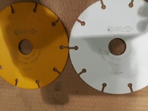

dnes mi dorazila vzorka od lenoxu a dewaltu, cakam este na graff a hilti - az dorazia, napisem, ako sa to chova
lenox a dewalt je ten isty kotuc, akurat v inej farbe - na zadnej strane su vyrazene uplne rovnake popisky a piktogramy, rovnaky tvar, rovnaky design, rovnaka hrubka
predpokladam, ze aj hilti bude uplne to same, kotuc od würth-u uz ani nejdem zhanat big_smilebig_smilebig_smile
moze prekvapit akurat ten graff z amazonu

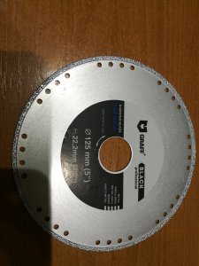

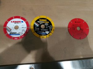

takze sa mi tu zhromazdili na stole diamantove kotuce lenox, dewalt a graff
https://www.amazon.de/gp/product/B07V6H … &psc=1
http://www.naradi-irwin.cz/lenox-metalmax-2030866
https://www.zvaracky-obchod.sk/elektric … 3x22mm.htm
hilti zostal niekde "zaseknuty" cestou - ale na 99,9% to bude ten isty kotuc, ako lenox/dewalt
https://www.hilti.sk/c/CLS_POWER_TOOL_I … de=2200891
ten wurth na fotke nie je diamantovy kotuc na zelezo, ale nejaky univerzal
https://eshop.wuerth.de/is-bin/INTERSHO … egorypageA
urobil som par skusobnych rezov na odpade co sa mi podarilo najst - cierny jakel 40x40x2 (na vyslovene nerezovej dielni je problem najst nieco cierne big_smilebig_smile )
- pri rezani z toho lietaju iskry - vela iskier - menej ako u klasickeho kotuca, ale viac v porovnani s TCT kotucom
- rezanie je pomalsie, ako s klasickym 1mm cubitronom - nieco, ako keby som rezal s hrubsim kotucom (2mm alebo 2,4mm)
- nie je viditelny nejaky zasadny rozdiel medzi rezanim graff kotucom a lenox/dewalt kotucom - mozno je graff trosicku pomalsi
- prachu je oproti klasickemu kotucu ovela menej
- pri cca rovnakej cene je na tom graff kotuci vacsia vrstva "diamantu", ako na lenoxe/dewalte - da sa predpokladat, ze vydrzi viac
- nepouzitelne na rezanie hlinika - po par centimetroch rezu je cela ta diamantova vrstva olepena hlinikom, nerez som neskusal - neplanujem s tym rezat nerez
podla tych par rezov by som povedal, ze to nie je vyslovene ziadny zazrak, co sa rezania tyka, ale pokial to vydrzi deklarovany pocet rezov a vzhladom k ovela nizsej prasnosti to moze byt zaujimava alternativa klasickemu kotucu - akurat to bude dlhsie trvat

Graff uvádí přes 3000 řezů, Lenox a Dewalt přes 1000. Kdyby Graff vydržel opravdu 3000 řezů na běžném jeklu třeba 40x30x2, mělo by to ušetřit ca 2/3 nákladů oproti u nás používaným Nortonům, u těch bych odhadoval tak 30 řezů na kotouč. Otázka je, jestli Graff opravdu těch 3000 řezů dá, to se musí vyzkoušet a jestli jsou ty další dva o tolik horší
