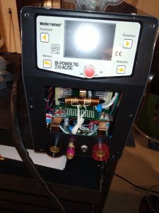

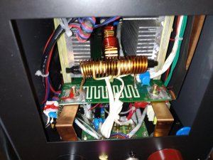

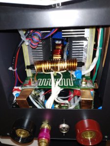

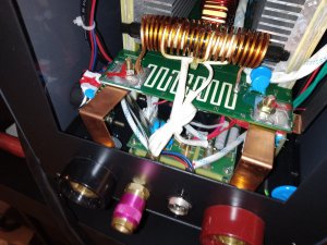

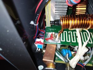

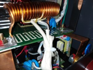

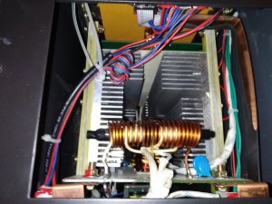

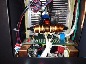

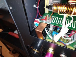

Tak nejaky update bol som sa pohrat.
HF uz nehladam jednoducho tam neni.
Skusal som ten lift tig a moja stara COcka s tig dc funkciou sa mi zda ze startuje lepsie (mam v nej 1.6 elektrodu a vo WF 2mm tak mozno je to tym.
V 4taktnom rezime sa rozbehovy prud neda nastavit pod 50% hlavneho inac ten 4takt nejde - je to divne ale tak v manualy je ze rozbehovy prud musi byt minimalne 70% hlavneho takze asi sa nemozem stazovat.
Dal som dole ten prasknuty plast tak takto to vyzera pod nim ak sa v tom vyznate. (Musel som poriesit nejake ine veci takze az teraz)

Takže HF to určite má, dole je iskrisko a privedené je na tlmivku do obvodu tými bielymi vodičmi v ochraných bužírkach. Skús ako to máš odokrité zápnut zváračku v AC stlač horák a musí sa dole v iskrisku iskriť. Iskrisko je dole tie dva mosadzné valčeky v tvare L zo skrutkami na vrchu každá, po stranách idú kúsok od každého tie biele vodiče
To HF je asi zapnuté stále, a tým pádom sa mohol poškodiť VN transformátor..
Editoval Hades20 (29-12-2019 23:05:44)

#90 29-12-2019 23:04:52
PIT2019
Registrovaný: 27-12-2019
Příspěvky: 25
Re: TIG BI-POWER 210 AC/DC Welder Fantasy
Nejak nevidim co ty myslis vedel by si to na tej fotke nejak v snipping toole zvyraznit?
No a preco to teda neiskri?
#91 29-12-2019 23:08:49
Hades20
Registrovaný: 13-11-2019
Příspěvky: 77
https://i.postimg.cc/DmSYNm1p/tig-HF.jpg
tu v červenom krúžku
Sherman Tig AC/DC 200 GD

mam taky dojem, ze pod tym zelenym plosnym spojom vidim klasicke VN trafo ciernej farby ake sa davalo do starych CRT televizorov.. skus sa pozriet na jeho vystup a mal by si najst to iskriste " Ionizator"
