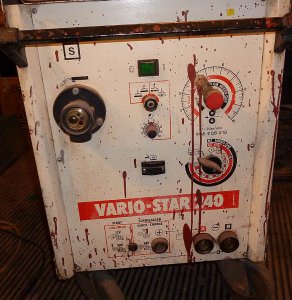

Re: Fronius Variostar 247-motorek podavače píská
http://www.svarforum.cz/forum/uploads/thumbs/7964_vario-_star_240_w.jpg
Pane je to snad tento stroj?
Zkuste poslat fotky stroje a jeho typ.
Taky by neškodilo vidět jak jsou zapojeny konektory .
Jinak jestli motor píská , ale netočí se tak funguje PWM regulátor,  ale má stažený úhel otevření (tento výraz se používá u tyristorů , doufám , že to nevadí  ) nebo anglicky DUTTY .
Takže ta deska je funkční , ale je pouze zablokovaný regulátor, tak si jej nezničte víc než je teď . Ten PWM regulátor pracuje se základním kmitočtem okolo 1,5 až 2,5 kHz , proto je tam slyšet tento zvuk.
Ten regulátor je  proveden jako napětím řízený oscilátor .( VCO ) Doba zapnutí a vypnutí toho oscilátoru se pak řídí z nějakého komparátoru nebo monostabilního klopného obvodu a zde došlo k zablokování toho celého řízení třeba jen utrženým drátem z tepelného čidla pro kontrolu teploty transformátoru .
Pokud je tam slyšet i změnu kmitočtu , pak na řízení pracuje taky nějaký regulátor jehož výstupem je proměnlivé napětí ( to bývá ošetřeno PID regulátorem s LM 324 ) nebo jiný operační zesilovač.
Možná by se taky hodilo , napsat jaké jsou polovodiče na desce , aby se z katalogu daly určit stejnosměrné pracovní podmínky ---( BIAS )
Takže sundejte  ten chladič a vyfoťte tu desku ze strany součástek .A lupou si prohlédněte součástky  , nakreslete kolik mají nožiček a dopište k nim jejich názvy , které uvidíte na pouzdře  .No a pak se uvidí .
Podobné řešení obvodu je použito  třeba zde .
https://www.svarforum.cz/forum/viewtopi … 33#p116633
