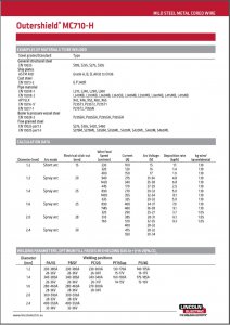

#144 21-12-2021 09:25:13
Příspěvky: 3257
Re: Omicron GAMASTAR 176L
Tak vrátil jsem se zpátky k čistému CO2, ale láhev od směsky jsem neprodal. Tu si asi nechám jako náhradní. Ale zkusil bych jestli ten Gamastar umí i sprchu. Mám v práci 1mm drát a tam sprchu nastavím, ale v garáži mám 0,8mm drát a nevím jak nastavit. Nebo to nepůjde? Směs mám Corgon 82/18
Mrkni na tohle; moje oblíbená trubička Lincoln. U drátu to bude podobný, mě fungovala 0,8 ve sprše od cca 27V.
http://www.svarforum.cz/forum/uploads/thumbs/4621_spray.jpg
Tam se prostě musíš dostat na to napětí, průměr drátu je druhořadá věc. Nemusíš mít optimální parametry, protože pro jednofázové svářečky je sprcha na hraně.
Koukám že obrázek není moc čitelnej, originál je lepší. Kdyžtak si stáhni od Lincolnu celej datasheet.

#146 21-12-2021 11:17:58
Příspěvky: 9019
pafik1605: Aha, v práci máme drát 1mm a tam sprchu nastavím někde od 27V, ale to je tak na hraně a spíše více. U 0,8ky jsem myslel že musím jít s napětím níže. Vyzkouším tedy maximum jak radil Kemppin. Děkuji
#147 21-12-2021 12:02:30
Příspěvky: 3257
varok: prostě tam nastav maximum voltů, co svářečka umí, a modli se, aby to stačilo na sprchu ... smile
Tam je důležitá vzdálenost hubice od materiálu; to není jak u kapek 10x průměr drátu, to je 20 mm a víc. Vyzkoušej to, sprchou málokterý amatér svařuje, tak se o tom tady asi moc nedozvíš. Navíc poloha zezhora dolů, na svislé stěně to nezkoušej. Fakt to nejde big_smile
#148 21-12-2021 12:44:17
Příspěvky: 9019
Aha, takže už vím proč to v práci nemám úplně ideální. Nevěděl jsem že musí být při sprchovém režimu hubice dál od materiálu. Po svátcích to v práci vyzkouším. Ono jako ve sprše občas něco tlustšího svařuji v práci, ale má to takový nepravidelný chod, nebo jak to nazvat, protože jsem měl normální vzdálenost jako při zkratovém režimu. Já sprchu občas v práci používám, protože v pulzu moc neumím(spíše to neumím pořádně nastavit) a na ty vyšší proudy je to samá kulička, což u nás některé vůbec netrápí, ale mě to štve. V té sprše je to jen pár jemných kuliček a nádherně rozlitý svár. V garáži to nepotřebuji nutně, jen to chci vyzkoušet, kdybych někdy potřeboval svařovat něco tlustšího, tak bude svár pěknější s minimem kuliček. Mašina má ale maximum asi 175A, tak to nevím jestli na sprchu bude stačit. Vyzkouším. Děkuji
#149 21-12-2021 16:34:04
Příspěvky: 2246
Varoku, kdybys aspoň 3 minuty věnoval Googlu, našel bys, že sprchový proces začíná asi od 250A a probíhá pouze ve směsném plynu. Ale nevím, na co bys ho doma potřeboval, nutně ani nenutně.
#150 21-12-2021 16:54:33
Příspěvky: 9019
Aha, takže když v práci svařuji na třeba 205A, tak to není sprcha? Hm, nic, tak se omlouvám. Už tedy nebudu ani řešit tu garáž.
Na netu jsem hledal, ale nic rozumného jsem nenašel, asi neumím hledat. Našel jsem že je sprcha od asi 200A a 28V. Že to jde jen u směsi vím.
