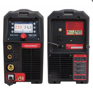

Zdenku11, jaký tak může být pocit z obchodníka který lže. Aspoň ve věcech co na první pohled vidím.
Na jednom z obrázku je proud 230A a 34,4V. Pokud je to pravda, tak ze zásuvky na 230V si to musí tahat 34,4A. Spíš víc, ještě jsou nějaké ztráty. Pokud by ztráty byly 20%, tak napájení 40A dává smysl (přesněji 43A), jenže žádná zásuvka to dlouhodobě nedá. Ale spíš je to blud na úrovni, na displeji lze nastavit uvedený čísla a ty náš zákazniku se domnívej jak výkonný stroj si kupuješ.
http://www.svarforum.cz/forum/uploads/thumbs/5816_fantazie.jpg

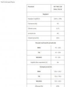

V technických parametrech je uvedeno 40,6A, 230V. To nejsou špičky, ale efektivní hodnoty. Mimochodem, zde už se o výstupním napětí 34,4 V nebo vyšším nic nepíše. Mimochodem, těch 84V naprázdno může být docela nebezpečných.
http://www.svarforum.cz/forum/uploads/thumbs/5816_tech-fantazie.jpg
Prodejce se může chovat seriozně, údaje zjistit, nebo je neuvádět, nebo výrobek nebrat do prodeje, ..... A pokud mu to nestojí u zboží které prodává za skoro 22 tisíc, tak je něco hodně špatně.

Prodejce dává parametry udané výrobcem. Tady s tím nemá prodejce nic společného. Prostě předá informace dál. Pokud by to byl špatný prodejce, tak upraví hodnoty aby to bylo pěkné na oko a splňovalo použití 16A zásuvky. Taky je ovšem prodejce seriózní a předává informační hodnoty přímo od výrobce...

charon 84v naprazdno je ok, na zapalenie obluku... myslim ze norma hovori o 113v max. naprazdno pri dc.  citujem, pre prostredie bez zvyseneho nebezpecenstva urazu elektrickym prudom je max.hodnota pre dc zdroj 113v, ac zdroj 68v....

Jo, podle těch údajů deklarovaný odběr bude těch 40A efektivních, jak píše Charon v #26. V dodávce je z výroby osazena vidlice 32A, to tomu odpovídá. Asi to není dělaný do domácnosti, spíš do dílen.

Zdenku, nevěřil jsem , tak jsem to také přepočítal. Těch 40A je opravdu efektivních. Ono udávat špičkový proud stejně nemá smysl. Ale kdo potřebuje svářet MMA 230A.
