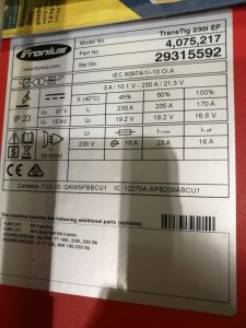

Famater> to  s tym transpocketom som si nikdy neuvedomil - doteraz som si myslel, ze transpocket ma na stitku 16A big_smile - ale ak je na stitku 32A,  asi treba rozlisovat parameter maximalny vstupny prud - 32A a pozadovane sietove istenie - 16A, ktore vyrobca aj predajcovia uvadzaju na strankach.
Aby som pravdu povedal, 32A sa mi zda na transpocket 1500 hodne (ale ked mas transpocketa, tak je to asi tak - ja uz ho nemam) - stojim tu pri transtigu 230i, co je o kus silnejsi stroj (230A), a ten ma na stitku I1max = 23A, siet. istenie 16A
http://www.svarforum.cz/forum/uploads/thumbs/2227_img_20191009_113119.jpg
