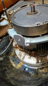

Oprava ulomeného držáku benzínové nádrže
Jak doporučujete opravit ulomený držák z nádrže benzínové sekačky?
Jde mi o pevnost, estetičnost je až druhořadou. Nádrž je plastová a lze ji odšroubovat. Nádrž je na cca 2 l benzínu a při otřesech co sekačka generuje se to jednou někde muselo ulomit. Ulomilo se to v ohybu.
Moje představa je vyndat ze sekačky nosnou část a ulomenou část navařit pomocí MIG. Následně přeplátovat ohyb ohnutým páskem. Druhou možností je místo pásku navařit v místě spoje vyšší svár.

Charon napsal(a):
Převozníku, ty takovej zkušenej řemeslník a dáváš sem takovou blbost? Dle mne jsou oba způsoby dobré, možná to přeplátování bude trvanlivější.
Mám asbestový deky, takže bych to ani nerozdělával, obalil, zavařil.
Mrknul bych i na ostatní držáky namáhané chvěním.

Re: Oprava ulomeného držáku benzínové nádrže
Nebo navrtat a snytovat. Místa je tam dost.
To je HECHT, ne? Přesně takto mi to prasklo taky. Ty vibrace jsou takové, že se tomu ani nedivím. Já to preplatoval, jelikož jsem potřeboval rychle odvedenou práci. Pokud bude čas a chuť, tak už mám připravený matros na celý nový držák. Ale spíš se na to vykašlu. Ta sekačka je sama o sobě hrůza. Takže když vyrobim hezký držák, tak klekne něco jiného.

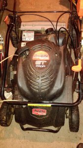

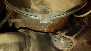

Bourači, ta azbestová deka je dobrá věc. Nemam, ty jseš profik. Tak to bude kus hadru, v lepším případě namočený ve vodě. Určitě to není poslední slovo, postupně z toho vypadávají různé matičky a šroubky.
Peprníku, navrtat a snýtovat, bezvadný, tak by to nejspíš dřív dopadlo. Jenže od té doby co mám hračku MIG, tak vše co jde vařím. Byl jsem minulý týden na houbách a rozerval spodní plastový kryt pod motorem. U zarezlých šroubů jsem při opravě urval hlavičky. Místo jiných technik nelenil a přivlekl svářečku k navaření matek na šrouby. Jak pak šli šrouby pěkně ven.
JelMiro, všechny jsou na jedno brdo, oni od sebe kopírují snad i ty chyby konstrukce. Tahle je AVENBERG. Zahradu jsem posekal s nádrží přivázanou elektrickou dvojlinkou a podloženou polystyrenem.

Charon: trochu OT - pochybuju že všechno co svařuješ máš z hliníku a vaříš MIGem. wink
Ten držák bude pozinkovaný plech, tak to stačí obrousit od zinku, přeplátovat nějakým kouskem plechu a svařit MAGem... wink

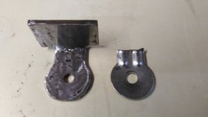

Tak jsem se dneska pustil do opravy. Odstrojoval jsem, dokud to šlo dobře. Zastavil jsem se na sundání setrvačníku. Vyrábět přípravek na sundání se mi nechtělo a velký stahovák nemaje jsem to považoval za nedůležité. Místo původního kusu jsem z pásoviny udělal náhradu.

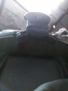

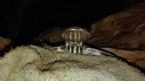

Zakryl sekačku vlhkým hadrem a svařil, kam jsem se dostal.
http://www.svarforum.cz/forum/uploads/thumbs/5816_img_20191003_181514.jpg
http://www.svarforum.cz/forum/uploads/thumbs/5816_img_20191003_184605_hdr.jpg
Pokud to rupne, tak sundám setrvačník a svařím i zespoda.

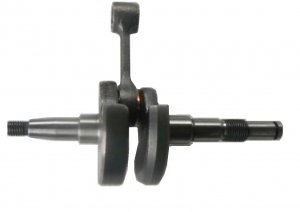

Ak je v tom motore kľuk.hriadeľ ako na obrázku,tak pri náraze napr.do pňa sa môže stať,že sa kľuk.hriadeľ pootočí hoci len o pár stoviek a už to vybruje.
Musí sa rozobrať motor,kľuk.hriadel von a zrovnať podľa indikátora hádzavosť,ideálne na nulu.To je už skoro GO motora.
