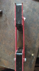

Potřeboval jsem vyrobit něco pro dům a zahradu. Původní záměr byl, že to bude kulaté, ale po několika výpočtech a výrobě papindeklového modelu, jak už to tak bývá, jsem se raději rozhodl pro čtvercový půdorys. No a aby to šlo pěkně od ruky vytáhl jsem doposud nepoužité magnetické úhelníky. Jako konstrukční prvek jsem použil co dům a šrotiště dalo, takže jekl 15/15. Plácl jsem to na magnet, srovnal a už jsem to chtěl ďobnout. Pro kontrolu jsem vzal běžný vinklmetr a nestačil jsem se divit. Šiboval jsem s tím jak mlíkaři s vlekem a ne a ne to dát do vinklu. Když to k ničemu nevedlo, napadlo mne zkontrolovat magnety. Ty plechy sice pravoúhlé jsou, avšak magnet je uložený v plastu a ten je do hokejky. 15-ka vinkl je menší než rozteč plechů, takže se opíral o plast. Udělal jsem to, ale trochu mne to zdrželo. Já vím, že jsou různé jiné pomůcky i nemagnetické, ale ty už mají svoje vlákno. Tak jsem pro magnety a zkušenosti s nimi založil nové.

To je pravda, obal magnetu mezi plechy nemá pravý úhel. Možná u nějakých profi za profi cenu to 90° bude, to nevím. Chtěl jsem si mezi ty plechy bodnout pásovinu abych to zarovnal, ale mám obavu, abych nepoškodil magnet

jees: magnet nepoškodíš, ale nic tam nebodneš. Magnetické pole ti bude rušit oblouk...To si raději kup další dva menší magnetické úhelníky wink

Nic bych tam nebodoval, každý z plechu je jeden pol a magnetické pole jde vzduchem mezi, nebo přes přidržovaný materiál. Pásovina oslabí magnetické pole vzduchem a výsledek bude slabý magnet.

Ked su to uholníky ala Lidl,tak magnet začne horiet-je to totiž plastová magnetická páska. Mal som uholník ala Lidl ale som ho vyhodil,nemá žiadne praktické ani použitelné použitie.

Magnetická páska? Vždyť ty moje budou vážit jeden odhadem 0,5kg. Co by na tom bylo tak těžkého? U mě to vypadá na poctivý šutr.

Z Lidlu mam ty dvě spojené kostky a také slušná váha. Mam za to, že magnet je obalem nějakým plastem. A drží to velmi dobře, jen při svařování (MIG/MAG) ohýbá plamen a pro to to nerad používám.

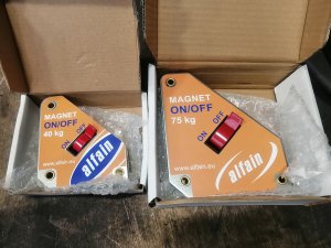

Ať nezakládám nové téma, tak se z dovolením zeptám zde. Mám v garáži ty magnetické úhelníky červené ve tvaru šipky. Jsou z lídlu. Drží slušně, ale mám ty velké, jedna strana odhadem 100mm? Chci si koupit i nějaké menší na drobnější věci. Ještě jsem viděl takové žluté ve tvaru trojúhelníku s nějakým nápisem. Jsou buď pevné nebo vypínací s páčkou. Zají malo by mě, je mezi těma 2 typy rozdíl co se týče vlastností nebo to je jen designová záležitost? Děkuji

Zkusmo (ručně) jsem je porovnával, jak držej. Ty červený maj ferritový magnety, ty žlutý asi neodymový. Ty žlutý šly hůř utrhnout. Ale taky ti budou víc cvičit se ss obloukem.

Já používám tyto. Teď jsem zrovna přikoupil další dva. Maj různé velikosti a sílu. Magnet je krytý a má funkci On/off odpadá násilný odtrhávání a čištění, protože vše co se na magnet nachytá odpadá samo.

varok: asi tak 5 až 10x víc než to samé z číny, jen bez toho alfain... big_smile V čajně podobné 2 úlelníky v sadě stojí cca 750,- Pokud by nebyly vypínací, tak 350,-...

Neřešim cenu, ani kde co kupovat jen jsem dal foto s čím mám zkušenost a co funguje. Ten menší se dá koupit kolem 900kč.

Ten co je v odkazu je stejnej jako jsem dal já fotku. Ty levné nechci ani vidět daroval jsem je, protože na to se jen chytá prach a furt musíš čistit nebo ofukovat.
