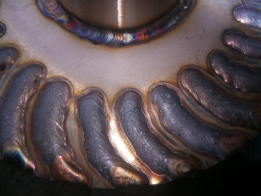

Mám toho víc xD
Klidně prodám bo mám dvě ale netuším co je na tom muzeálního ? IGBT invertor ,pulz 10ms-2,5s nebo 50hz do 5Khz ,AC 50-200Hz atd..
Integrované kapalinové chlazení atd.. až na to že to nemá barevnej LCD to umí pořád víc než 5 čínskej strojků dohromady a ač jsem zastánce LCDček tady člověk šáhne na knoflík a nastaví co potřebuje asi za 2s .
jo elektroda tam byla 4mm,žár ani ne na ten nebyl čas .
https://www.mediafire.com/convkey/e5fe/jwqq8lah4i5d9pn4g.jpg

inak zaujimavy zvarenec - co to je?

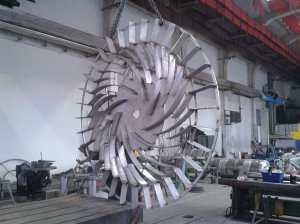

tiez mam radsej, ked nezvaram stale to iste big_smile
napr. rotacny rost z AKC/1.4845/17 255/AISI 310
http://www.svarforum.cz/forum/uploads/thumbs/2227_2013-04-09_17_08_43.jpg

rcp je to rotor vodní turbíny Banki .
