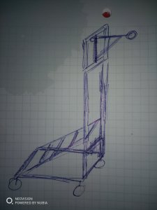

jaký použít profil pro jeřáb/výtah pro stavbu?
Ahoj. jsem amatér, ale chci začít s prvním větším projektem...
Chtěl bych si postavit pro stavbu domu malý jeřáb, nebo spíš výtah a řeším, jaký je nejlepší profil a pro postavení takového výtahu...
Předpokládám, výšku 4m, a udělat to trochu jako žebřík. 2 svislé stojny a byla by jen zhruba 1m od konce kladka a zvedák by byl tak 1,5m nad zemí. "šibenice" by byla z jeklu asi 40x40x3, stejně tak uchycení zvedáku a podstava.
Potřeboval bych poradit s těmi dlouhými 4m stojnami... Předpokládám, že by tu šibenici bych udělal pohyblivou - otočnou mezi těmi stojnami v tom jakoby žebříku a zase z těch stejných jeklu... max tíha břemene by byla tak 200kg.
Přiznávám, že vůbec neumím spočítat to namáhání, natož pak dohledat materiál. Tlak pro ohyb tedy bude z jedné strany od zvedáku, ale to asi nebude podstatné, spíš mi jde o ten druhý, co bude dělat ta šibenice. Zkusil bych to nějak trochu jistit nějakým protilanem, ale...
Díky za pomoc.

To si musíš namaľovať hoci len jednoduchý projekt a spočítať zaťaženie v kritických profiloch. Pozor na dynamické namáhanie a na bezpečnostné koeficienty. Mimo toho, nie som si istý, či je dnes legálne také niečo podomácky stavať, ak spĺňajú špecifikáciu na vyhradené technické zariadenia, kde spadajú aj zdvíhacie zariadenia.

Vrele doporucuji se podivat na netu jak vypadaji profesoinalni reseni tohoto problemu a kouknout na pouzite profily a silu materialu.
Jako prvni spolehlive zapomen na sibenici s pouzitim materialu 40-40-3 jackel, leda bys chtel s pocitanym zatizenim 200 kg nekoho dole zabit.

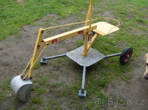

nebude lepsie zacat s vozikom na zvaracku, drziakom na uterak, stavebnym koleckom, pripadne bagrom?
http://www.svarforum.cz/forum/uploads/thumbs/2227_bager1.jpg
ak sa nieco poserie, skody a straty na zivotoch by neboli take vysoke

myslím že parametry toho jeklu nahoře nejsou v této fázi důležitý. Nejdřív je potřeba vymyslet ten podvozek. nějaký bytelný rám s většími koly, aspoň dvě řiditelný. Kola velký tak aby se s tím dalo jezdit i po hlíně. Vyhovoval by pojezd pod haki lešení ale ten má malý kola.
Takže až budeš mít tuhle platformu, nějakou plošinu s kterou eště dokážeš ručně popojíždět ale musí být bytelná - abys na ní mohl nandat protizávaží (pytle s cementem, cihly, dlažbu nebo něco podobnýho) ten spodek musí být hodně těžký. Další etapa je sloup, ten může být jen jeden, třeba roura průměr 108 mm která je standardní a všude se povaluje. (kovošrot)
Roura dlouhá 4 metry - pokud chceš stavět jen přízemí. Ta roura musí být bytelně připojená k podvozku, přišroubovaná aby se to dalo uklidit.
No a na vršku ty trubky nějakou otoč s tím tvým jeklem. Na konci jeklu upevněná ta elektrická kočka. Lze ji dát i jinam ale to je složitější (na sloup, dolu na podvozek) už potřebuješ soustavu kladek.
Ten jekl s vyložením (otočí) musí být o dost víc než 40/40/3 - pro 200kg. Jestli máš toho jeklu zásoby tak to z něj lze ale ne z jednoho, ten výložník z několika kusů - vytvořit příhradovinu.

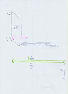

Ten jekl 40x40x3 jsem myslel, že stačí právě nějak podle odhadu toho co je na tom videu... ale rád si nechám poradit. On není potřeba ani ten 1m, to spíš beru asi jako nejzazší délku, kdy bych na té vzdálenosti zvedal max ty 70kg cihly a bylo to myšleno tak, že by to bylo podepřené dalším jeklem do trojůhelníku. Proto bych raději ten lanový zvedák dal dolů na ten další jekl a to dal právě mezi ty 2 svislé tyče... tak aby se nahoře ta kladka dala posouvat a ta podpora by mola být trochu bokem... ono asi ten vrch bych fakt dořešil asi později...
Ten důvod proč tam dát i ty 2 tyče je ještě jeden... abych to použil rovnou i jako schůdky a mohl si na ty vzpěry dole dát "schody", proto jak jsem psal, něco i jako žebřík... tak abych mohl tu cihlu dát i na poslední řadu. smile
Mohl bys mi tedy poradit, tedy klidně jen odhadem, co tam nejlépe použít? I nebo U profil nebo právě nějaký jekl? a jaké rozměry případně?
Pořád předpokládám, že asi největší síla je právě na ten ohyb ve svrchní části, než to ostatní. Podle toho bych pak domýšlel i to ostatní.
Jako ještě mne napadlo, jestli to neudělat tak jak to mají na tom videu... mají ten jekl nahoře jako průchod pro lano a přes 2 kladky, které jsou stejně daleko od toho středového svislého sloupu. Tím asi nedochází tak moc k ohybovému tlaku, ale téměř jen tlak kolmo dolů.
Když bych to dělal z toho kruhového a vymýšlel i otočení, už bych to měl skoro stejně "složité", jak ten minileřáb. smile

Když už tak trváš na jeklu, tak použil 100 x 100 mm. Jeho vlastnosti jsou prakticky stejné, jako trubka 108 mm, kterou ti doporučoval bourač. S tím se nechá dosáhnout výšky klidně i 6 m.

Nějak si moc nedokáži představit, jak bych na trubku, se svým vybavením a umem ve sváření, navařoval ten žebřík, ale řešil i nějakou tu možnost složení... na jeklu jako takovém netrvám, proto se ptám na profil, ale trubka mi fakt moc nesedí k tomu, na co to potřebuji.

Nekolik postrehu, vetsina tech mini jerabku a jinych zvedadel jezdi uvnitr stavby na betonove zakladove desce.
Venku na prostem terenu je to sci fi s temi koly cos tu prezentoval.
Pokud to chces jednoduse a s vylozenim do cca metru, kup stary paletak, po betonu pojezdis v poho a je robustni.
Na nej navar jekl 80,80 lepe 100,100 , delka dle pozadovane vysky plus uchyceni bloku a rezerva. metrove vylozeni s diagonalou.
Elektricky lanovy zvedak na 200 kg koupis za par slupek, tri kladky a mas hotovo. na bloky si spichni samosviraci uchyt.
Delal jsem si doma asi 100 metrovou stenu z piskovcovych bloku a mel jsem na bagriku samosverne kleste samodomo a byl to frkot

Nějak si moc nedokáži představit, jak bych na trubku, se svým vybavením a umem ve sváření, navařoval.
No hele to je blbý, musíš si tedy k tomu vzít nějakýho zkušenýho svařeče - jinak se do toho raději vůbec nepouštěj.
Můj názor je: Sundej lopatu z podkopu, podívej se na systém upnutí. Stejnej systém vytvoř na konci 6metrů dlouhýho jeklu (100/100/5) na druhej konec toho jeklu přidělej tu kočku.
Ten bagr nemusí furt běžet. Ustavíš to co nejvýš nad potřebné místo a z jedné pozice uložíš 4 - 5 (6) bloků. Vždyť to nemusí viset přesně nad jedním místem. Pomocník to tam nasměruje.
Pokud jde o ten jeřábek tak mám na mysli něco takového, červeně je bytelný sloup z trubky (musí být kulatý) Musí být naprosto bytelně připojen k bytelnému podvozku!!
Zelený sloup muže být jekl, nebo roura - musí jít volně navléknout na červený sloup, ale ať to moc nečvachtá. Tím máš jednoduše vyřešenou otoč, otáčíš celým sloupem i s kočkou.
Kladky tam namalované jsou, lano kvúli přehlednosti ne. Malinko se ti bude pod nohama motat přívod 230V.
Modře je jekl 40/40. Ten žebřík může být také navléknutý na dvou 50cm vajglech (kvůli rozebírání).
Radši to doplním: zelenej 4metrovej sloup je ve finále navléknutý na červený (metr dlouhý)

měl jsem v plánu udělat spíš něco takového:
http://www.svarforum.cz/forum/uploads/thumbs/8874_img_20190125_205021.jpg
... otočné, ne zcela, by bylo jen to nahoře to uprostřed mezi těmi stojnami... žebřík šikmo, ať v pohodě lezu nahoru... a zvedák dole pod... nakreslil jsem to hodně na rychlo, tak snad je ta konstrukce pochopitelná.
To co jsi mi nakreslil, je super, ale je to už velký jeřáb... potřebuji fakt něco jak bylo na tom videu, lehké, kdy to čapnu a zajedu s tím jedním blokem do rohu... to pootočení je jen čistě pro to ať můžu ten blok snadněji rovnat na ty spodní. on by ten přesah asi mohl být klidně 50cm... fakt o to moc nejde tu vzdálenost chci řešit kolečkama a tím, že to bude lehké a pohyblivé.

Goro napsal(a):
Ale ty furt nepocitas s protivahou. Na zvednuti 200 kg timto zarizenim musis dolu umistit protivahu alespon 250 kg a radeji 300, to pak uz prestane byt lehke a pohyblive. Dle obrazku mas veskerou hmotu zvedaneho bremene mimo osu zarizeni a tudiz musis protivahu nacpat co nejvic protismerne a tam ti bude vadit ten rebrik
#25 25-01-2019 21:23:28
6six6
Registrovaný: 11-02-2017
Příspěvky: 104
Re: jaký použít profil pro jeřáb/výtah pro stavbu?
to co ti kreslil bourac je nejjednodussi reseni
