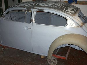

http://www.svarforum.cz/forum/uploads/thumbs/732_git1.jpg
Toto som stvaral hodne davno /krasne casy/ TOP CHOP VW chrobak.
Ta strecha nema ziadnu vystuhu cize musi drzat tvar velmi slusne.
Bolo to velke hranie ale podarilo sa.
Pri tejto cinnosti je rychlost proti nam .-)
