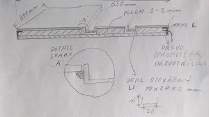

Svařovaný stůl pro stolní pilu - pnutí
Jak spojovat plechy o tloušce 2-3 mm na stůl stolní pily?
Chci vyměnit na stolní pile prkenný stůl za stůl s železným povrchem. Očekávám rovinnost, existenci drážek a stálost povrchu od železného pokrytí. Pevnost proti následnému kroucení dodá dřevotříska nebo překližka.
Stávající rozměr stolu je 63 cm na šířku a 80 cm na délku. Podélně chci mít dvě korýtka pro vodící lišty. Kolem stolu chci mít železný rám pro definování přesných a stálých rozměrů. Navrhl jsem L jekl. V případě potřeby mohu udělat rám kolem stolu z uzavřeného čtverhranného jeklu.
Řeším, jak spojit jednotlivé železné díly tak, abych získal na pevnosti a zároveň nenarušil rovinnost díky pnutí při svařování. K dispozici mám MIG/MAG CO2 svářečku.
1) Když to svařím bodováním, mam šanci že se to nezprohýbá, nebo jak to svařovat?
2) Budou lepší žebra z čtverhranného jeklu než podkladová dřevotříska?
Představa desky stolu v řezu:

#2 04-09-2018 21:17:53
Příspěvky: 609
Re: Svařovaný stůl pro stolní pilu - pnutí
Charon napsal(a):
...Podélně chci mít dvě korýtka pro vodící lišty...
Ty vodící drážky 10x20 jsou zamýšleny z rozříznutého jäklu?
Těžko věštit, jak a z čeho to máš vymyšlené. Ale soudě podle zadání/nákresu/dotazu, zřejmě nemáš možnost strojního obrábění (v tomto případě frézování) a zároveň si víc rozumíš se dřevem, než železem?
Vzhledem k těmto mým (možná mylným) předpokladům bych doporučil svařit obvodový rámek z profilů (jedno či L, U nebo uzavřených), k němu upevnit 3 pásy překližky, koupit Al U profily na vodící drážky a i s vrchními plechy přilepit k překližce třeba Chemoprénem, obvod přibodovat k rámu.

#3 04-09-2018 22:35:40
Příspěvky: 1784
davor napsal(a):
Nechci řezat uzavřený jakl, prodává se přímo tento U rozměr (10x10 mi připadá dost úzký)
davor napsal(a):
Nemam možnost strojního obrábění. Dřevo tam dávám pro odlehčení stolu a i z cenových důvodů. Plech o tloušce 8mm a více by byl moc těžký.
davor napsal(a):
Co mi přinese AL oproti železnému U profilu? Zbavuji se možnosti bodovat/vařit a co za to?
Lepení je dobré, myslel jem na fixování proti posunům a zlepšení celistvosti mezi plechem a dřevem.

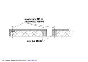

#4 05-09-2018 10:05:18
Příspěvky: 3297
To se ti zkroutí. Udělej to šroubovaný.
http://www.svarforum.cz/forum/uploads/thumbs/4621_stul-p1.jpg
#5 05-09-2018 18:55:33
Příspěvky: 609
Charon napsal(a):
Nechci řezat uzavřený jakl, prodává se přímo tento U rozměr...
No ten hliníkový profil mi přijde přesnější, vzhledem ke geometrii drážky. Rovinost, hladší povrch, rovnoběžnost bočních stěn, téměř bez rádiusu ve vnitřních rozích atd.
Ale neviděl jsem to železné Učko, tak nemohu soudit.
