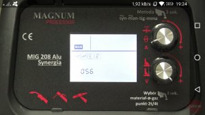

Ešte by ma zaujímalo v reči garážového hobíka čo znamenajú prvé dve ikony na fotografii a podľa čoho ich nastavovať?
http://www.svarforum.cz/forum/uploads/thumbs/8569_snimka_obrazovky_2018-08-10-19-24-22-769.jpeg

Ak chces nizsi zvar nastav to spodnym encoderom, teda ak pouzivas synergiu.

Pozeral som video ,ale rozumiem len ,že sa tá prvá ikona rieši niečo s drôtom . Podľa tvojho predošlého príspevku usudzujem ,že to bude približovacia rýchlosť drôtu. Kedy akú , respektíve podľa čoho ju nastavovať?
Druhá ikona je indukcia -tlmivka ? - čiže tenší materiál vyššie číslo a naopak?
Keď točím encorderom pri záporných číslach na displeji zobrazuje vyšší zvar a pri kladných tenší , no pri kladných to reálne robí vysokú húsenicu.
