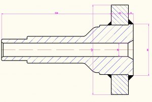

Dobrý den, chtěl bych se zeptat jaký bych měl zvolit postup při svařování dílce. Mám hřídel dlouhou 250mm je provrtaná skrz vrtákem průměr 25, na konci této hřídele je nasazená placka a je obvařená kolem dokola oboustranně, pasovací průměr placky a hřídele je 96, placka má nominální průměr 160mm a je široká 60mm. Hřídel materiál 15130 průměr kulatinu 100mm L=250 provrtaná skrz průměrem 25 (mám ji hrubnutou osazené průměry je to problém) Materiál placky 11523 průměr 160, široká 60mm. Chci se zeptat jaký mám mít postup při svařování. Ten co navrhl zákazník je ten, že mám hřídel rozehřát na 150stupnu v délce cca 100mm od pozice placky. Placku rozhřát na 100 stupnu a nasadit na hřídel. Svařování bude Ceočkem kde mám drát na svařování oceli 11523. Potom celý svařenec zase v pozici 100mm od placky nahřát na 150stupnu celsia a nechat chladnout v azbestové plachtě. Je to dobrý postup? mám jen strach aby mi sváry nepopraskali.

Ty předepsané předehřevy se mi zdají dokonce vzhledem k tloušťce materiálů nízké. Nechce se mi to počítat, ale z praxe bych šel minimálně s předehřevem o 100 °C ještě výš.
Tenhle svařenec je tak trochu špek. Od svárů tam budou i když malé, ale deformace (menší díra v místě svárů, házivost příruby), takže obrábění svařence načisto po schladnutí je nutností.
díky moc, svařenec potom budu samozřejmě soustružit takže to je pohoda, jen nastává otázka jestli mám placku dávat s vůlí nebo s přesahem. Dávám přesah obvykle desetinu. Napadl mě postup, že placku bych nasadil za tepla, potom nechal schladnout, pak to teda roztopil na nejakejch těch 150 - 250 stupnu a vařil jako sestavu. Jen nastává problém ten, že u nás jsou zvyklí placku rozsvítit do červena a mám strach až to bude chladnout v té sestavě aby to něco neudělalo s tou 15130 kulatinou. Když jsem to počítal tak by mě mělo stačit nějákých 200 stupnu tu placku aby se mi roztáhla o 0.2mm.

s tou kulatinou to neudělá vůbec nic, nejvýše (jak ti píše moderátor) se o nějakou desetinu stahne průměr díry v místě té placky. Píšeš že to máš nahrubovaný, takže to problém vůbec není.
Hřídel dej půl dne předem do mrazáku, ohřej placku. Půjde to do sebe jak do 50let starý vaginy.
Je nutný zajistit (nějaký přípravek) polohu té placky než teploty opadnou - to bude dost rychlý (10sec?) a už s tím nepůjde hnout - pro případ že bys pozici netrefil.
Na té placce bych v díře srazil hrany - pro svár. A udržovat teplotu po celou dobu vaření - to chvíli potrvá! Chladnutí jen dekou - moc rychlý, ještě zpomalit.
Prostě špek
Dej sem foto výsledku.
Musis to mat s presahom ak by si to urobil s volou tak to pri zvarani viac nahne na jednu stranu. Keby len na jednu.....
Editoval Atlan (01-02-2019 13:14:17)
Díky moc za názory, něco s tím urobím. S tou vůli se bavíme max o 0.2 a mám všude přídavky 1mm. Ještě jednou díky, spoustu info a zkušeností.
