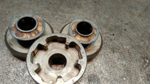

http://www.svarforum.cz/forum/uploads/thumbs/3907_zvary_cusi.jpg
Toto su nejake drobne suciasky zo starterov. Je to pomerne malicke aj ked to tak na fotke nevyzera. Tie pliesky pod zvarom su kalene a maju nieco pod 1mm na hrubku. Klasicky je to problem zvarit, tak som to riesil prave tymto.

...pliesky pod zvarom su kalene a maju nieco pod 1mm na hrubku...
vyrobca a na kolko amperov si siel ? a pulz alebo klasika obycajne DC ? ci nieco ine si pouzil ?

worm6666 tie drobnosti do starterov som konkretne riesil pred asi 4 - 5 rokmi do zadu... fakt sa napamatam kolko som mal nastavenych amperov, ale siel som na DC bez pulzu. Zaklad bol, aby sa mi drobnost nezacala tavit ale aby sa mi zaroven pekne rozlieval pridavny material. To si treba proste skusmo nastavit podla konkretnej roboty.
